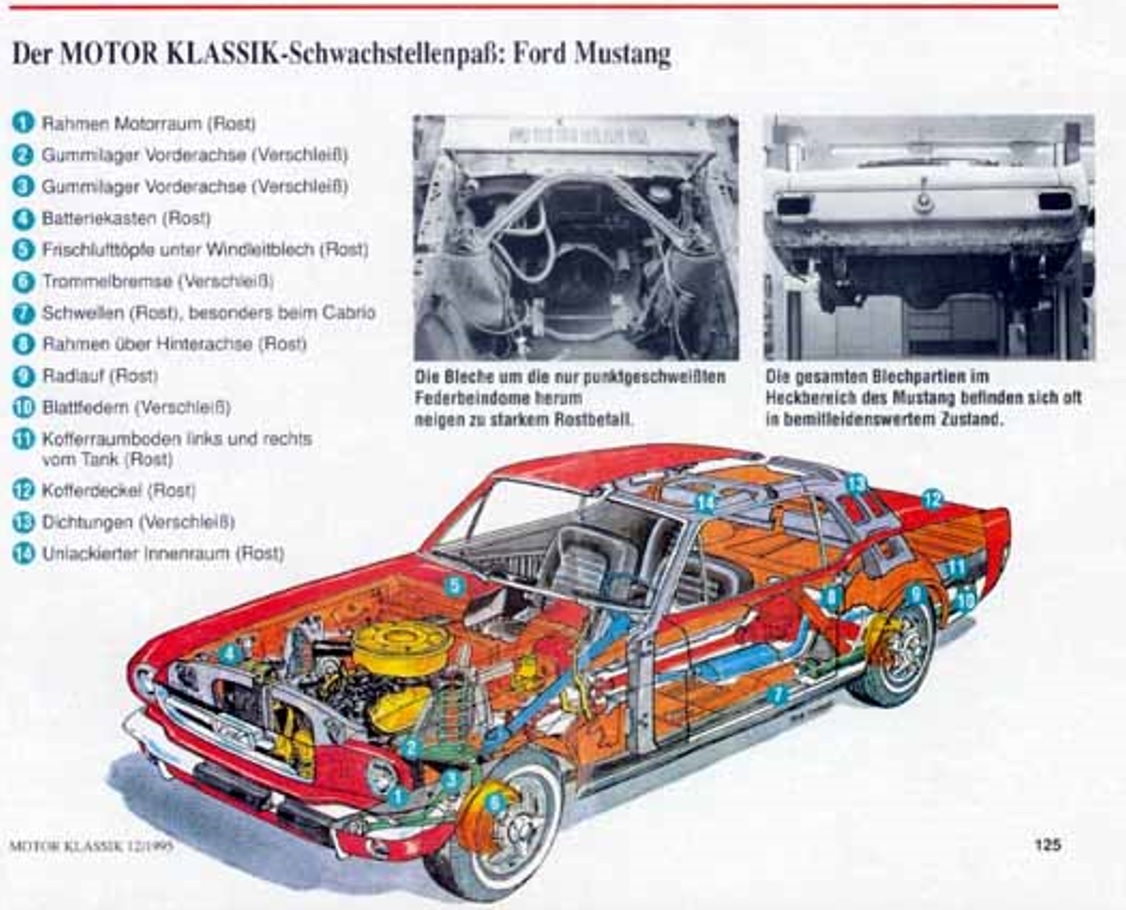

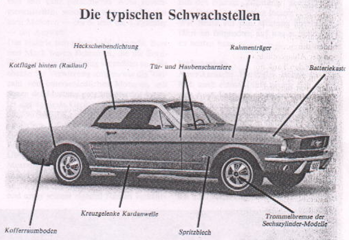

Willkommen!
Jemanden mitnehmen (auch bei Händlern) ist nie eine falsche Idee.
Schwachstellen des Mustangs lernen.
Die hier auswendig kennen.
Checkliste Liebhaberfahrzeuge - klick mich
Nicht nur AUF und IN das Auto gucken, auch DRUNTER. Das ist viel wichtiger.
Die Coup's haben versenkbare Scheiben - da brauchts keine Klima.
Manuelle Servo ist eine gute "Diebstahl-Erschwernis".
Wenn er Bremscheiben hat, und Du die möchtest, ist das besser, wie selber
nachrüsten.
Gutes Gelingen und viel Spaß hier. Okido

PostenVerfasst am: Tue May 03, 2022 1:19 pm    Titel: Re: Dann wage ich mich auch mal an das "Abenteuer" Mustang..
4 Radmuttern ==> Reihen Sechszylinder
5 Radmuttern ==> V 8 .
Hat der Wagen 4 Radmuttern an den Achsen und einen V8 drin,
schlechter V8 Umbau, da die I-6 Achsen zu schwach sind.
Gibt es Rechnungen (Werkstatt etc) zum Auto auch ein plus Punkt
PS: Ich hatte nur die Checkliste für Liebhaber Fahrzeuge, bin aber
autoaffin. Hat auch geklappt Okido Herz aus, Verstand an Agree
