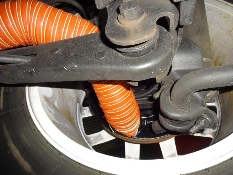

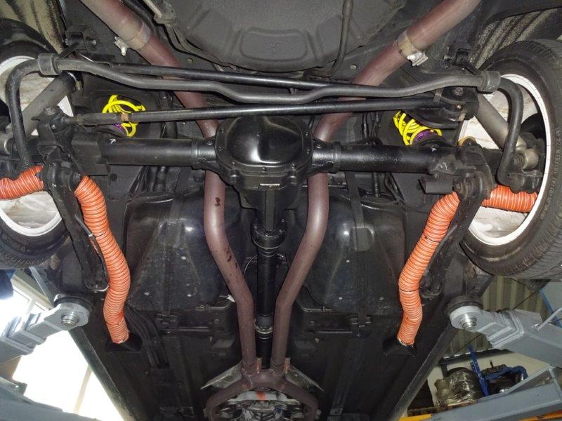

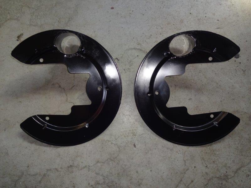

Die werden mit Sicherheit Fake sein, auf diese Art viel zu aufwändig.
Ich habe selbst eine Bremsbelüftung vorne und hinten nachgerüstet.
Vorne ohne Zweifel sinnvoll, hinten allerdings auch,
da die 5. Mustanggeneration dazu neigt, dass sich beim starken abbremsen auch die hinteren Bremsscheiben verziehen.
Anbei ein paar Bilder der Bremsbelüftung hinten.

Angepasste Blechscheibe der hinteren Bremse.

Bremsbelüftung im Überblick.

Und der Anschluss an die Bremse.

Wow, nicht schlecht. Der TÜV kommt damit klar...?

Jeder TÜV-Prüfer fand diese Umsetzung bisher sehr gut.

Meine Bremsenbelüftung in meinem 2008er GT500 haben Geräusche verursacht.
Daher hatte ich diese wieder demontiert.
Benötige jetzt aber auch nicht fünfmal Bremsen hintereinander jenseits von 200 kmh.
