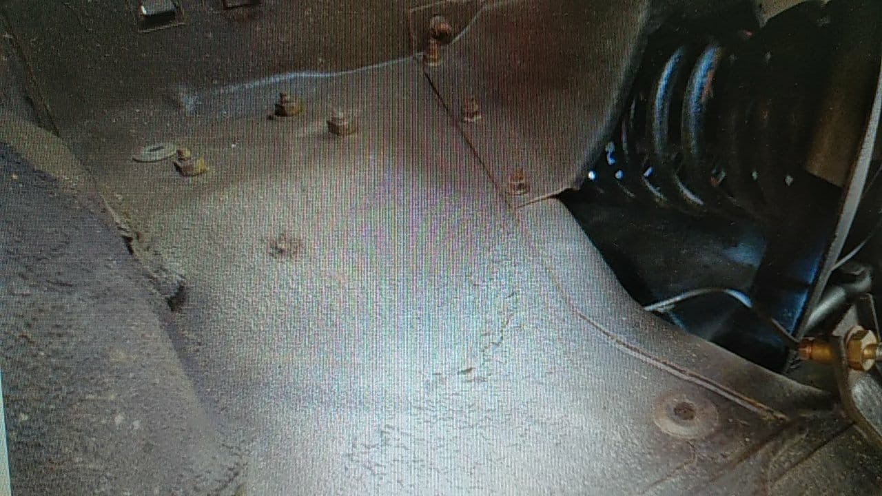

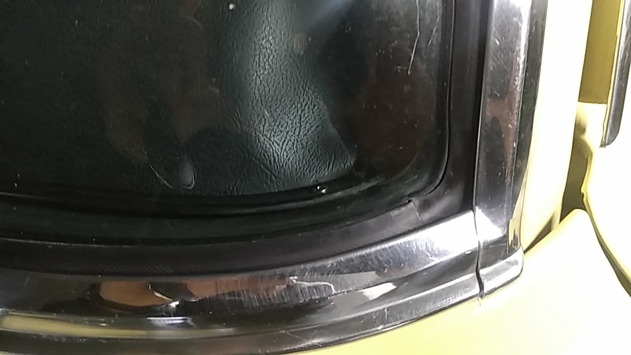

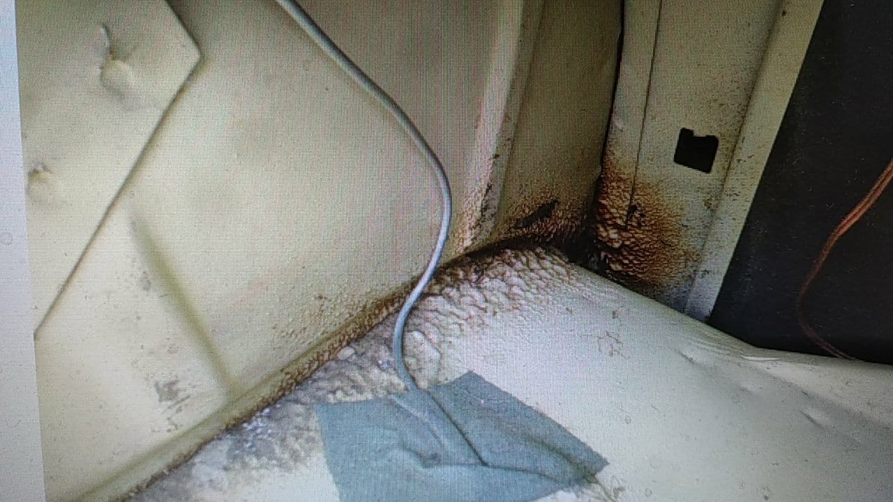

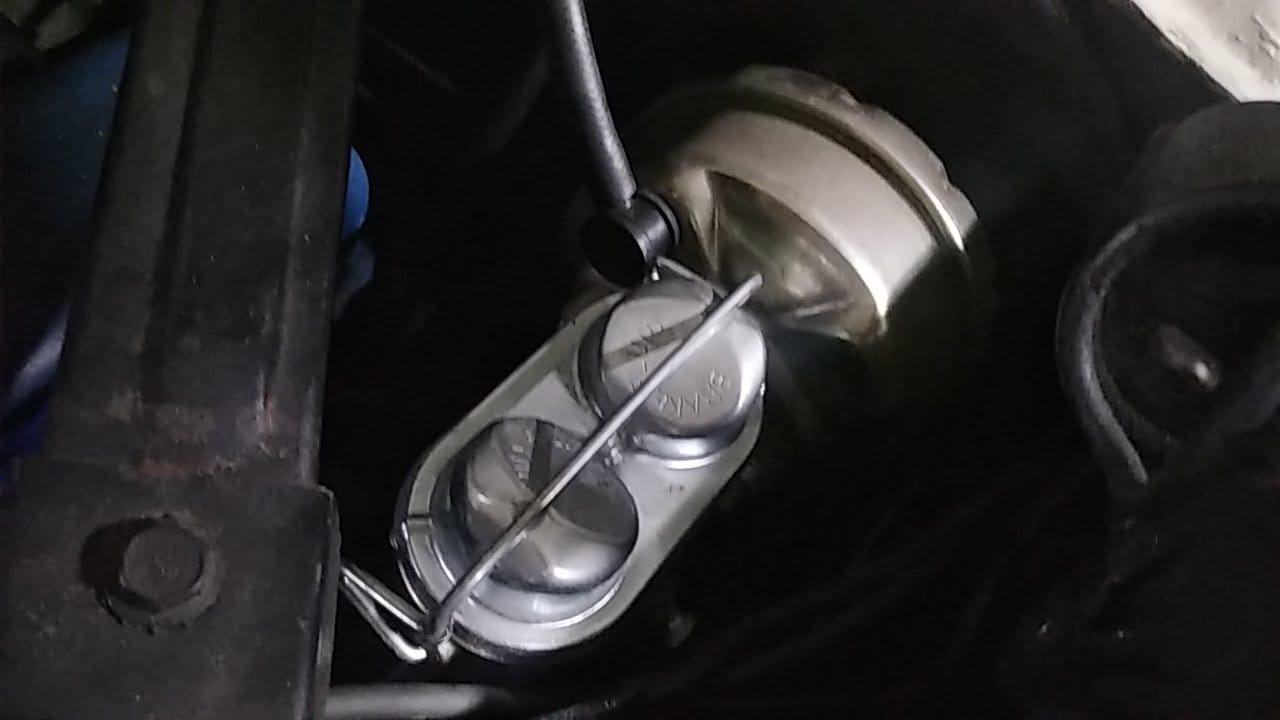

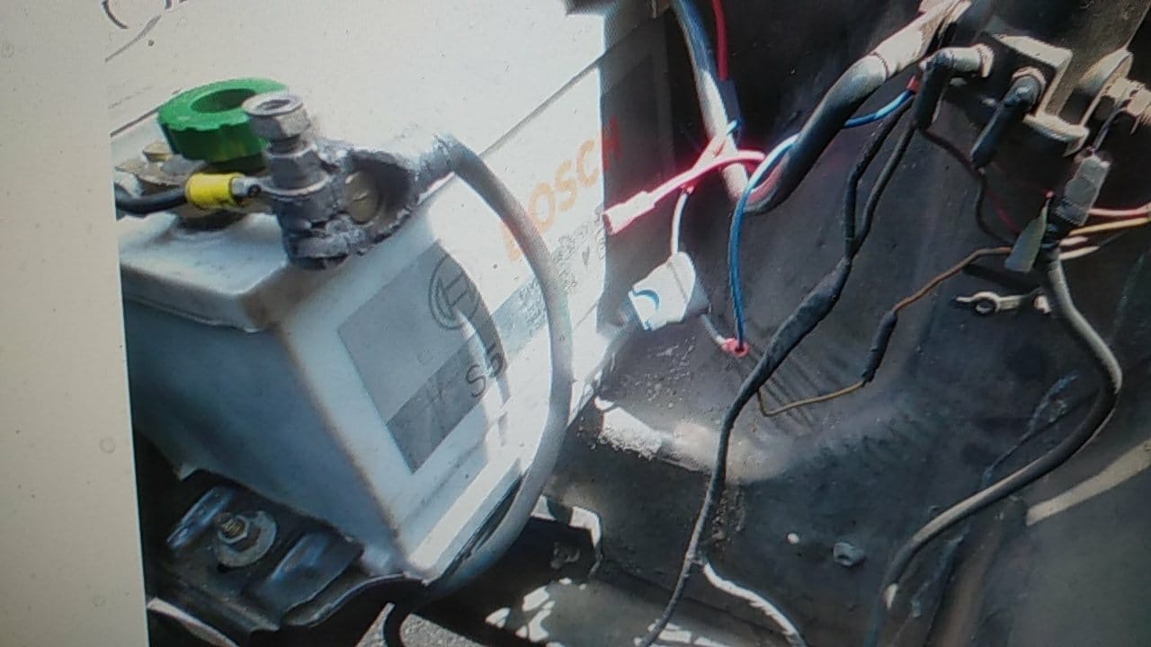

am Sonntag würde ich mir gerne 2 Coupés im Raum Stuttgart ansehen.
Ich wäre sehr froh, wenn ihr euch die Angebote mal anschaut und sagt, ob euch etwas besonderes auffällt.
1. suchen.mobile.de/fahrz...38fef1f33c
Kennt den jemand? Hab den Verkäufer schon kontaktiert und er war nett und hilfsbereit. Er hat mir noch mehr Fotos geschickt. Ich versuche die mal anzuhängen.
Hier sind die zusätzlichen Infos

Jo-68
Dabei seit: Sep 26, 2017
Beiträge: 206
Wohnort: 45219 Essen
Ride: Mustang Fastback 1968, Jeep Wrangler JK, Jaguar F-Type, Harley Davidson FatBoy, "1PS" Horse
PostenVerfasst am: Tue Oct 15, 2019 8:03 pm    Titel: Re: Die Suche geht weiter... 2x 66er Coupé
Hallo Johannes,
no go bei dem Ersten: Die Farbe geht ja gar nicht.
Ne Spaß beiseite :-) ist alles Geschmacksache. Er schreibt kein Rost, das glaube ich nicht. Auf den Fotos in Mobile.de sieht man schon ordentlich Braun. Es sind aber zu wenig Detailfotos um ein richtiges Urteil zu treffen. Die Porschesitze gehen aber gar nicht in so einem Auto! Und denke dran, solche Bastel-Umrüstung müssen eingetragen sein.
Beim Zweiten schaut die Domstrebe gebastelt aus, die gehört eher in ein 68er. Die Originalansätze am Dom sieht man ja noch. Der Kleinkram wie Kühler etc ist ja nicht schlimm. Aber grundsätzlich halt eben zu wenig Fotos von Problemstellen. Gruß aus Ickten
