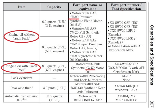

schaut auf den Öleinfülldeckel vom Motoröl.
Dort sollte 5w50 stehen und nicht 5w20. Kleiner Tip.

SpongeBob
Dabei seit: Jan 27, 2017
Beiträge: 215
Wohnort: 66557
Ride: Mustang GT Premium 2014 - Spoiler delete - Brembo - MT - 3.73:1
PostenVerfasst am: Tue, 14 Mar 2017 14:48    Titel: Re: Suche 2013 GT mit Track Pack Antworten mit Zitat
exakt
weiß jemand ob da nur anderes Öl drin ist oder ob es beim Trackpack auch Veränderungen am Motor gab?
 Dateigrösse:  101.93 KB
 Aufrufe:  4079 mal
Max
Dabei seit: Mar 06, 2003
Beiträge: 129
Wohnort: Wittlich, Mosel
Ride: 67 Fastback, 2013 GT track pack
PostenVerfasst am: Tue, 14 Mar 2017 14:54    Titel: Re: Suche 2013 GT mit Track Pack Antworten mit Zitat
SpongeBob wrote:
exakt
keine Veränderungen, gleicher Motor Wave
