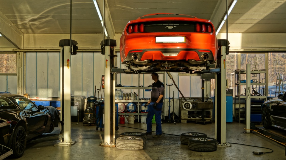

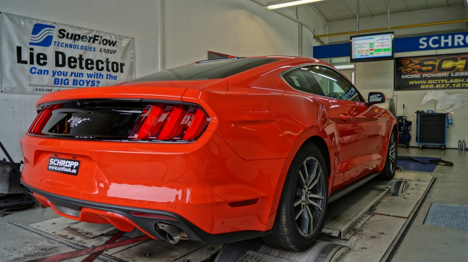

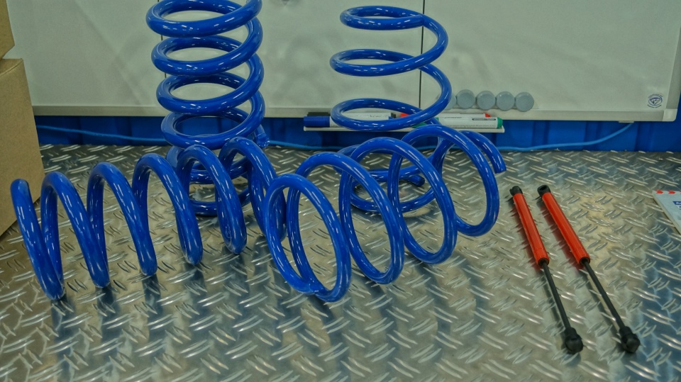

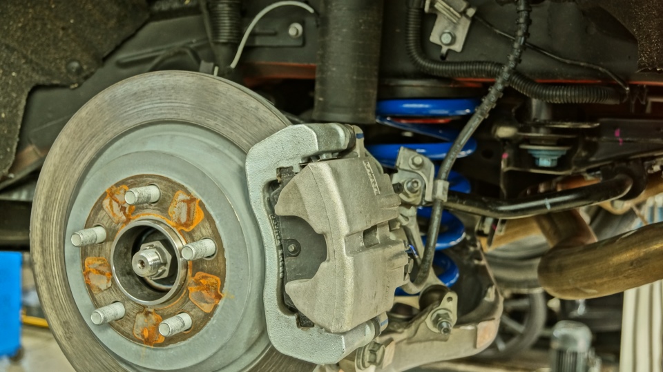

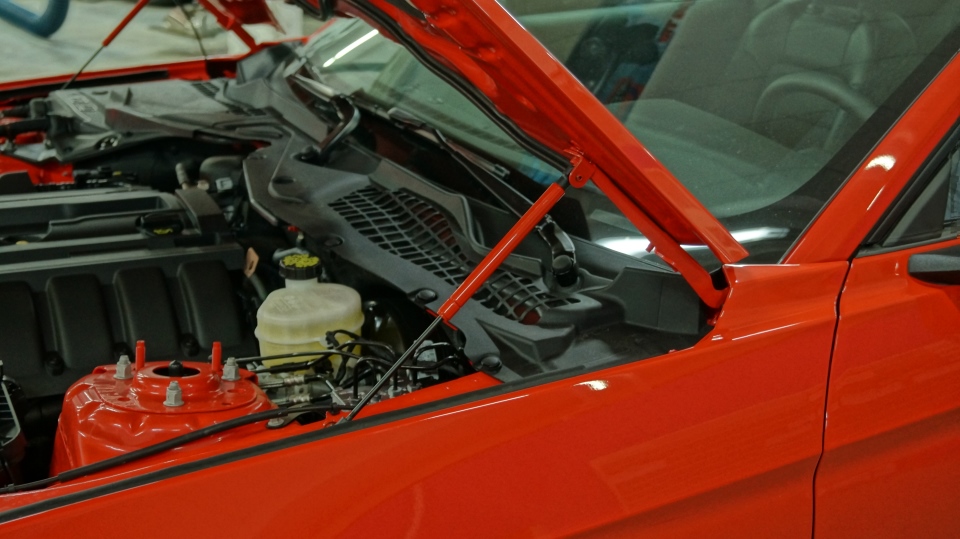

bis jetzt bisschen tiefer, etwas schneller und anständige Haubenlifter Shake
als nächstes kommen Räder drauf und diverse Performance Modifikationen wie CAI, Ladeluftkühler, Auspuff und ähnliches.

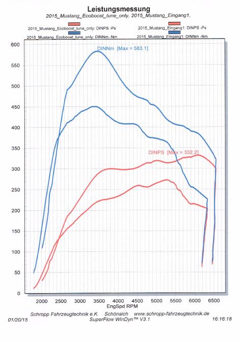

Gruss, Peter

Hältt das Getriebe den ordentlichen Drehmomentansteig den auf Dauer aus ?
Beiträge: 1482
PostenVerfasst am: Wed Jan 21, 2015 11:55 am    Titel: Re: Mustang 2015 (S550) Projekt Schropp Ecoboost
130NM und 60PS mehr für Stock
ist schon man ne ordentliche Ansage respekt
Bin echt gespannt, was mit den zusätzlichen Modifikationen geht Okido

Spannend wäre eine Messung mit ordentlichen Sprit und eingefahrenen Wagen ohne neuen Tune gewesen.
Aber so liest sich das natürlich Eindrucksvoller.

schropp-fahrzeugtechnik wrote:
Schlupf auf den Rollen haben wir keinen. Das sind grosse Scheitelrollen, gerändelt (also rauh).
Die Schleppleistung wird in einen separaten Lauf direkt vor der Leistungsmessung jeweils ermittelt. So auch hier.
Gruss, Peter
Sorry ganz blöde Frage, aber ist das wirklich so?
Das Gummiverhalten des Reifens erlaubt doch keine Kraftübertragung ohne Schlupf. D.h. ohne Schlupf gehts nie?!
