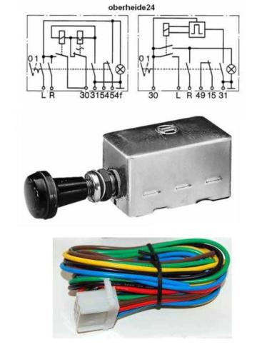

GalaxieFastback wrote:
hallo Jörg,
also das mit dem Kontaktproblem kann ich an der stelle die du beschriebst ausschließen da ich den blinker links mit dem Blinkhebel problemlos ansteuern kann und das bremslicht auch beidseitig geht(nur nicht wenn der wbs an ist)
Daniel
mein "Schuß ins Blaue" wäre gewesen ==>
Eingeschalteter Blinkhebel, bei gleichzeitig aktivem WB...
Das führt bei meinem System dazu, daß die eine oder andere Seite
hinten nicht mit blinkt.
Z. B. Blinkerhebel nach rechts. WB anschalten ==> Blinker HR dunkel.
Blinkerhebel nach links, WB anschalten ==> Blinker HL dunkel.
Während vorne alles normal blinkt.
Bleibt der Blinkhebel auf "null", blinken hinten auch schön die Lampen
zusammen.
VG Hans-Jörg

 Verfasst am: 27.07.2010 15:57 Antworten mit Zitat
wo soll der massefehler dann sein?
die kabel sind schon richtig angeschlossen da die rechte Rückleuchte ja elles richtig ausführt!und die vorderen natürlich auch!
Daniel

 Verfasst am: 29.07.2010 21:51 Antworten mit Zitat
aber fals ich sollte wirklich das eine Kabel auf das rechte Rücklicht geklemmt haben dürfte dort doch eig bei eingeschalettetem WBS nicht das Bremslicht gehen oder?
Daniel

 Verfasst am: 31.07.2010 17:33 Antworten mit Zitat
hat den wirklich keine eine ahnung?
->das einzigste was bei mir anders ist ist das ich ein blinkrelais mit 3 Kontakten habe aber das kann doch eig. nicht der Grund sein,doer?
Daniel

 Verfasst am: 03.08.2010 18:02 Antworten mit Zitat
hab den Fehler geunden, hab die Kabelfarben laut meinem stromlaufplan genommen aber ein Kabel hätte laut meinem galaxie kableplan ne andere Farbe gehabt.Nachdem ich das jetz nochmla geprüft hab hat sich der Fehler gezeigt Shake
Danke an alle Okido
Daniel
